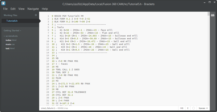

エディタを使用して、ポスト処理後に NC プログラムをレビューできます。
システムに含まれているエディタは Brackets と呼ばれます。このエディタはオープン ソースであり、クロスプラットフォーム環境で実行できます。Fusion は Windows と Mac の両方の環境で動作するため、Brackets エディタは適切な選択肢でした。
プログラムをポスト処理するときにはこのエディタが自動的に開き、NC プログラムをレビューできます。これは、フラッシュ ドライブやディスクのようなポータブル デバイスにプログラムを保存し、マシンに転送するときにも便利です。Brackets には、RS232 通信機能は含まれていません。

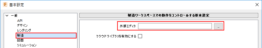

サード パーティ製のエディタは多数存在し、その多くが RS232 通信機能を備えています。無料のものと、料金が発生するものがあります。お気に入りのエディタがある場合は、基本設定を変更して既定として設定できます。
アプリケーション バーの右上隅で、[マイ プロファイル]をクリックし、[基本設定]を選択します。
[基本設定]ダイアログの左側のリストから、[全般] - [製造]を選択し、目的の外部エディタを選択します。
