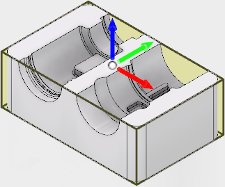

原点の位置を定義することにより、ワーク座標系(WCS)を設定します。
[製造]ツールバーの[ミル]タブで、[セットアップ] > [新しいセットアップ]
を選択して[セットアップ]ダイアログを開きます。

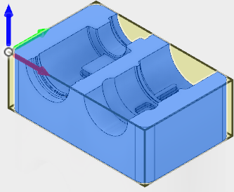

[原点]ドロップダウン リストから、[ストック ボックス点]を選択して WCS 原点を再配置します。

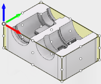

[ボックス点]ボタンをクリックし、次の図に示すように、ストック上面前部左隅にある点(白のドットで表示)を選択します。
