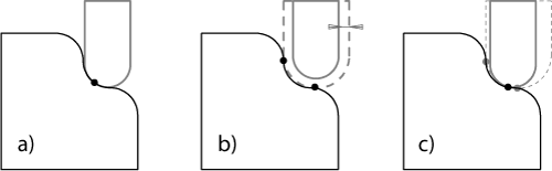

指定した工具のペンシル パスを検出します。
[余肉]設定では、最初に厚みのある工具でパスを計算し、次に大きい工具の 2 つの接点間の指定された工具をサーフェスに投影することにより、指定された工具のペンシル パスを検出できるようになります。これにより、フィレットの半径が工具の半径よりも多少大きいコーナー フィレットに沿ってパスを検索できるようになります。
ペンシルの余肉の図
a) 小さい工具のそれより大きいフィレット上の理想的な位置には 1 つの接点しかなく、検出されません b) 余肉を使用すると、より大きい工具を計算に使用して、2 つの接点が得られます c) 結果の工具位置は、サーフェス上の小さい工具と余肉付きの工具の間の中間点に工具を投影することにより決定されます
例: 4.5 mm のコーナー半径の工具(例: 9 mm ボール工具)で加工する半径 5 mm のフィレットがある場合、余肉のパラメータは 0.5 mm に設定できます。これは、10 mm ボール工具を使用していたかのようにツールパスが計算されますが、ツールパスは 9 mm 工具で加工できるように調整されます。
重要: 図 a) の理想的な位置と図 c) の実際に計算された位置の違いに見られるように、余肉を使用するとオフセットのエラーが発生します。このエラーは余肉のサイズに比例します。このため、通常、厚みの値はできるだけ小さく保持するようにします。
