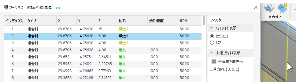

ツールパスに関する情報をリスト形式で表示できます。旋盤操作のツールパスなどの場合は、動作タイプ、それぞれの送り速度、動作座標などを、実際にツールパスをシミュレートするより明確に区別できる場合があります。

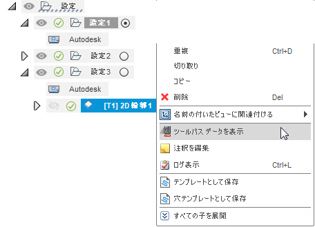

ブラウザで、ツールパスを右クリックして[ツールパス データを表示]を選択します。

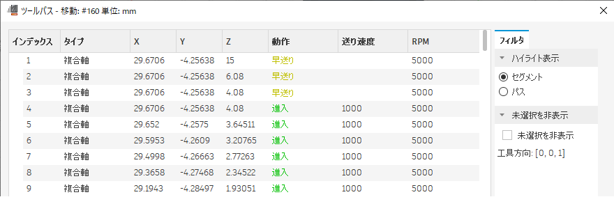

[ツールパス データを表示]ダイアログが表示されます。
(省略可能) [フィルタ]ペインで、[セグメント]または[パス]でフィルタすることを選択します。
(省略可能) キャンバスで、セグメントまたはパスを選択します。対応するツールパス データがダイアログでハイライト表示されます。
