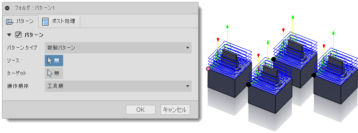

  5. [ソース]をクリックし、頂点(点)、面、または座標系フィーチャを選択します。パターン化する操作のジオメトリ上、またはこのジオメトリ付近の位置で選択が行われます。
    注: 面または座標系を選択することをお勧めします。すべてのインスタンスが同じ回転ビューまたは工具ビューにない場合は、面または座標系を選択する必要があります。
    フォルダ ダイアログのパターン タブ - 点を選択
    点の選択

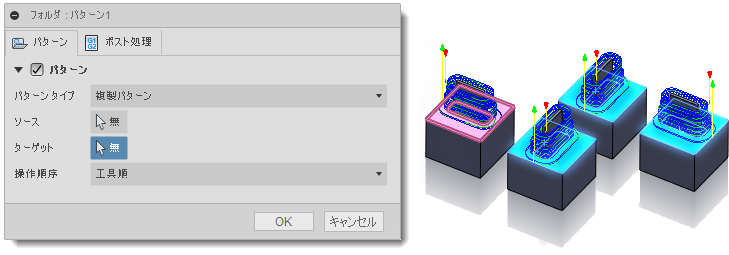

  6. [ターゲット]をクリックし、目的の操作のインスタンスごとに、対応する頂点(点)、面、または座標系フィーチャを選択します。インスタンスの位置の基点となるため、選択したソースに対応する頂点(点)、面、または座標系を選択することが重要です。
    フォルダ ダイアログのパターン タブ - 面を選択
    面の選択。2 つのパーツが回転することに注目してください。
