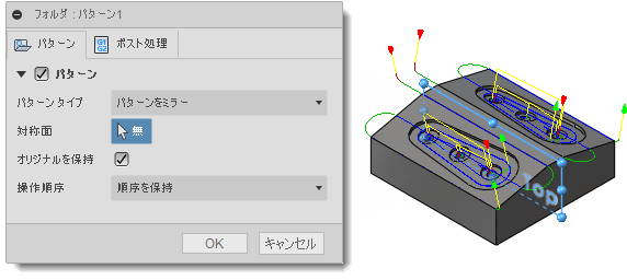

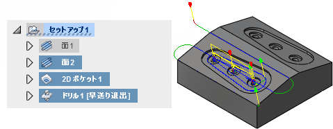

パターン化する 1 つのフィーチャまたはパーツの操作を作成します。
右クリックしてポップアップ コンテキスト メニューから[新しいパターンを追加]を選択することで、新しいブラウザ フォルダに操作を追加します。または、[製造]ツールバーから、[セットアップ] > [新しいパターン]
を選択して[パターン]ダイアログを表示します。
[パターン タイプ]ドロップダウン メニューから*[パターンをミラー]*を選択します。
[対称面]ボタンをクリックし、パーツまたは Fusion モデル ブラウザのいずれかからミラー化の中心とする平面を選択します。
[操作順序]ドロップダウン メニューから、工具または操作に従ってパターンの操作順序を変更するか、パターン内の操作順序を維持するかを選択します。
