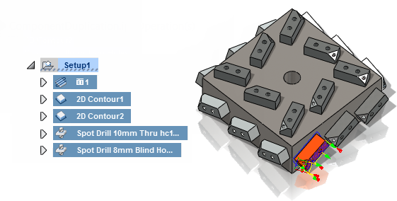

パターン化するパーツの操作を作成します。
右クリックしてポップアップ コンテキスト メニューから[新しいフォルダに追加]を選択して、新しいフォルダに操作を追加します。

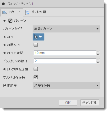

新たに作成したフォルダを右クリックし、[パターンを追加]を選択します。これにより、[パターン]操作ダイアログが開きます。
[パターン タイプ]ドロップダウン メニューで[コンポーネント パターン]を選択します。
[ソース]をクリックし、パーツのコンポーネントを選択します。
[ターゲット]をクリックするか、[自動]チェックボックスをオンにして、ソース コンポーネントのすべてのインスタンスに対してツールパスのパターンを自動的に作成します。
[操作順序]ドロップダウン メニューから、工具または操作に従ってパターンの操作順序を変更するか、パターン内の操作順序を維持するかを選択します。
