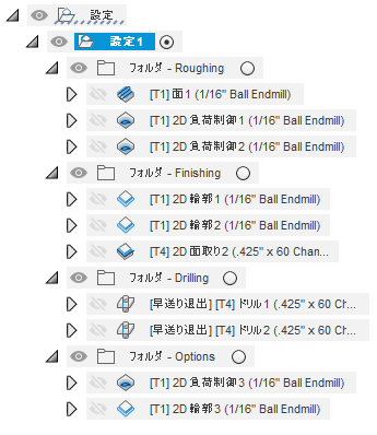

セットアップ内のフォルダ
[新規フォルダ] ([ミル] > [セットアップ] > [新規フォルダ])機能を使用して、セットアップ内にフォルダを追加します。
フォルダは、ツールパスをタイプ別にグループ化したり、複数のツールパスの設定を保持するために役立ちます。さまざまな切削オプション用に、異なるツールパス操作のグループを作成します。
新規フォルダ
フォルダ内のツールパスはタイプ別に並べられます。
[新規フォルダ]を選択すると、アクティブなセットアップにフォルダが追加されます。フォルダを選択して再度[新規フォルダ]を選択すると、選択したフォルダ内にフォルダが作成されます。
