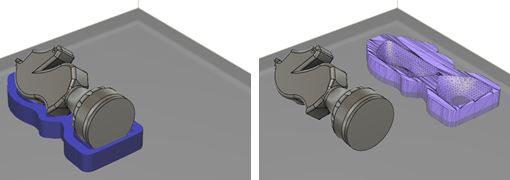

元のセッター サポート(左)と再配置されたセッター サポートのメッシュ ボディ(右)。
