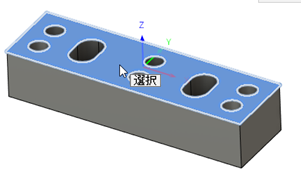

  3. 選択に含める輪郭に応じて、モデル上の 1 つまたは複数の面を選択します。
    ヒント: [すべてのループ][外側のループ]、または[内側のループ]ボタンを選択して、輪郭の選択をフィルタすることができます。面を選択解除するには、[Ctrl]キー(Windows)または[Command]キー(MacOS)を押しながら選択範囲をクリックします。
    geometry-selection-face-selection-diagram
