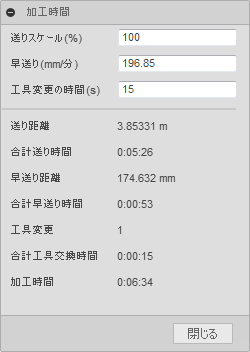

[加工時間] 加工時間のアイコン ツールは、セットアップ、NC プログラム、または個々の操作の推定加工時間を表示します。また、送り距離と時間、早送り距離と時間、工具交換回数、工具交換時間も表示されます。
加工時間ダイアログ
[加工時間]ダイアログ
加工時間は、送り時間、早送り時間、工具交換時間の合計です。これらの値は、工具の送りと速度、計算されたツールパスの距離、およびマシンの早送り速度を使用して計算されます。
操作の送り速度の変更が、全体の加工時間に与える影響を評価することができます。[送りスケール]を使用して、ツールパスの切削、進入、退出、ランプ、および切込みの送り速度を増減します。一般的に、送り速度を下げると表面仕上げの質は向上しますが、全体の加工時間は長くなります。
[早送り]は、マシンが工具を移動できる最も速い速度です。この情報については、マシン製造元に問い合わせてください。
