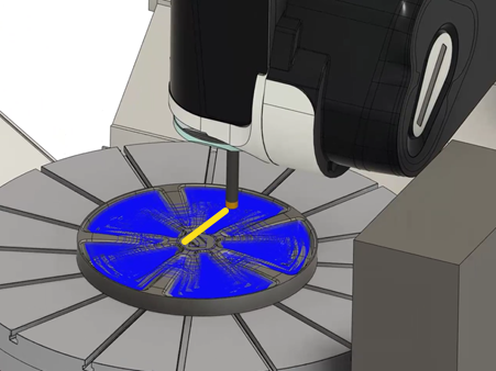

一般的に、極座標加工は 3 軸 ツールパス タイプです。サポートされているツールパスの場合、 [複合軸] タブでは、モーションで X 軸または Y 軸の直線運動ではなく、マシンの C 軸での回転を使用するかどうかを指定できます。これにより、マシンが標準の 3 軸移動ではパーツ全体に到達できない場合に、制限された直線軸よりもテーブルの回転が優先されます。
極座標ツールパスは、Z に工具軸を持つ 3 軸 ツールパスのように見えますが、X と Y の動きではなく、マシンの回転軸を中心とした回転を使用します。極座標加工は、X 方向と Y 方向の移動が制限されているが、マシンが Z を中心にテーブルを回転してパーツのより多くの部分に到達できる場合に最も便利です。

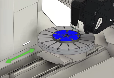

Y 方向の制限されたマシン移動
Y 方向の制限されたマシン移動
Y 軸の移動が制限されているマシンでは、工具がパーツ全体にアクセスする前にヘッドの移動限界に達することがあります。Y 方向に沿って移動する代わりに C 軸を回転させることで、この制限を取り除き、パーツ全体を加工することができます。また、直線運動のみで可能な範囲よりも大きなパーツをマシン ベッド上で加工することもできます。

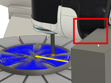

[ライン角度] パラメータ(または 3 軸加工で [極座標移動を許可] を使用する場合の [極座標ライン角度] )は、オペレータの切削の可視性を向上させ、特にクーラント パイプなどの障害物がある非対称ヘッドを持つマシンでは、衝突を回避するのに役立ちます。ライン角度を調整することで、直線運動の方向を Y 軸との位置合わせから X 軸の方向へとシフトします(回転中心にあるセットアップ WCS の X 軸から反時計回りに計測)。これにより、工具を再配置して障害物を避ける方向に回転でき、より円滑で安全な加工が可能になり、工具やワークピースへの損傷のリスクが軽減されます。
たとえば、コボットまたはロボット ローダーが作業領域の近くにある場合、ライン角度を変更することで、カッター パスをローダーから遠ざけて衝突を回避できます。
[モード] または [極座標モード] が [コンピュータ] に設定されている場合に、ライン角度を指定します。
次の例では、ライン角度が 0 度に設定されています。これにより、ヘッドと近くのオブジェクトとの間に衝突が発生します。
ライン角度を 0 度に設定すると、ヘッドと近くのオブジェクトとの間に衝突が発生します
ライン角度を 90 度に変更すると、工具とパーツが再配置され(線分を WCS の X 軸から開始して反時計回りに 90 度回転)、衝突が回避されます。
