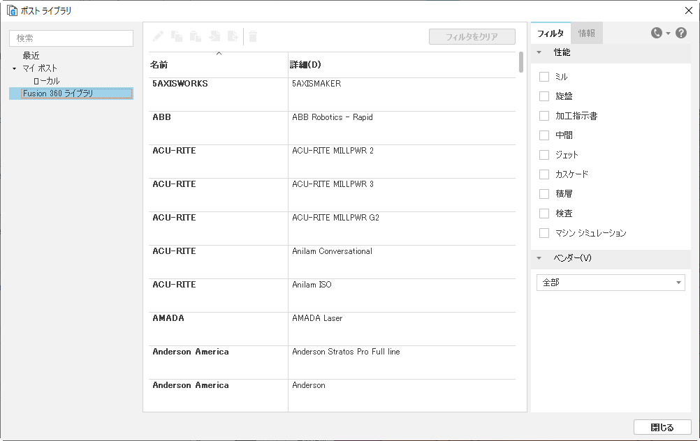

ポスト ライブラリ
Fusion 内のポスト ライブラリ。
ポスト ライブラリ内では、ベンダー、機能、バージョン番号、ファイル名拡張子など、個々のポスト プロセッサに関する情報を表示できます。さらに、次の操作を実行できます。
Fusion、クラウド、およびローカル ライブラリ
ポスト ライブラリは複数のライブラリ フォルダに分かれています。
[Fusion ライブラリ]フォルダには、オンライン ポスト ライブラリの汎用ポスト プロセッサが含まれています。
注: クラウド ライブラリには、アクティベーションが必要です。[基本設定] > [一般] > [製造] で、 [クラウド ライブラリを有効にする] チェックボックスをオンにします。
注: [Fusion ライブラリ]フォルダ内のポスト プロセッサは、Fusion が更新されるたびに更新されます。Fusion を再起動するたびにポスト プロセッサを確認し、更新するには、 [基本設定] > [一般] > [製造] > [オプションのフィーチャ] で [最新のポスト、マシン、プリント設定を自動的に取得] チェックボックスをオンにします。
