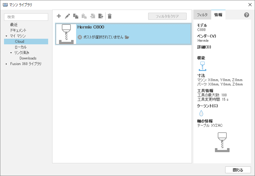

[マシン ライブラリ]を介してアクセスする
[製造] > [管理] > [マシン ライブラリ] マシン ライブラリのアイコン
この方法では、[マシン ライブラリ]が開いている必要があります。また、[ローカル]ライブラリまたは[クラウド]ライブラリからマシンが選択されている必要があります。マシンを選択すると、「ポストが選択されていません」というメッセージが表示されます。このメッセージの横にあるフォルダ アイコンをクリックすると、ポスト ライブラリが開きます。
マシン ライブラリ - ポストへのアクセス
