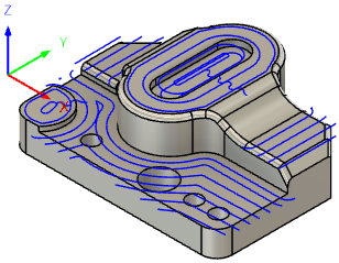

[フラット仕上げ]のリファレンス
加工するパーツの平坦領域を自動的に検出します。
3D フラット加工法
[製造] > [ミル] > [3D] > [フラット] フラットのアイコン
この加工法は、パーツのすべての平坦領域を検出し、3D オフセット粗取り加工法や 2D 面加工法と同様にオフセット パスで平坦領域をクリアします。過程内で水平面に切り込むオプションがあります。つまり、この加工法を中粗取りおよび中仕上げ加工ツールパスとして使用できます。
平坦領域が周りの領域より上にある場合は、刃物が平坦領域を超えて移動しエッジを除去します。

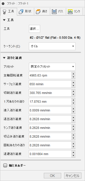

工具タブのアイコン [工具]タブの設定
工具
[選択]を押して工具ライブラリにアクセスします。工具の選択の詳細については、「 工具ライブラリのリファレンス」を参照してください。
送りおよび速度
スピンドルおよび送り速度の切削パラメータ。
軸とホルダー
選択すると、衝突処理のためのコントロールが追加されます。衝突検出は工具の軸とホルダー両方に対して実行することができ、個別のクリアランスを指定することができます。加工方法に応じて、複数のモードから選択します。
この機能により、実行する必要がある計算の数が増加します。これは、非常に大規模なプロジェクトでのシステム パフォーマンスに影響する可能性があります。

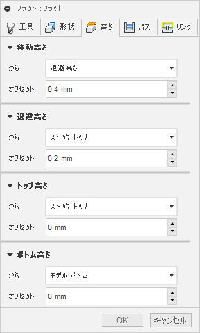

高さタブのアイコン [高さ]タブの設定
クリアランス ジオメトリについては、「クリアランス ジオメトリ」を参照してください。
加工高さについては、「加工高さを設定する」を参照してください。

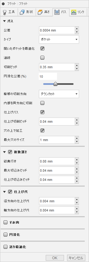

パス タブのアイコン [パス]タブの設定
Tolerance
加工許容差は、ツールパスの生成および図形三角パッチに使用される許容差の合計です。合計許容差を取得するために、その他のフィルタリングの許容差をこの許容差に加算する必要があります。
緩い許容差 厳しい許容差
緩い許容差 .100 厳しい許容差 .001
工作機械の輪郭動作は、線分 G1 および円弧 G2、G3 コマンドを使用してコントロールされます。これに対応するには、線形化することにより Fusion をスプラインおよびサーフェス ツールパスに近づけ、多数の短い線分セグメントを作成して目的の形状に近似させます。ツールパスを目的の形状にどの程度正確に一致させられるかは使用する線分の数に大きく依存します。より多くの線分を作成することによりスプラインまたはサーフェスの呼び形状により近似したツールパスになります。

タイプ
オフセット(ポケット)、走査線、輪郭加工法に類似したツールパスを生成します。
Offset 平行 Profile
フラット オフセットの例 フラット走査線の例 フラット輪郭の例
複数の円形領域など、複雑な形状を加工する場合に便利です。パスは互いにオフセットされます。開いたポケット上でツールパスを最適化し、連続加工のための渦巻きスタイルのツールパスを生成するオプションを使用できます。 長い矩形領域など、単純な形状の加工に役立ちます。パスは直線で配置され、コーナーはありません。ツールパスのコーナーでは、マシンが遅くなることが多く、サーフェスに跡が残る可能性があります。 ポケットや島の周囲の床から壁への遷移を加工する場合に便利です。平坦領域全体を加工するのではなく、対象となる境界に沿って単一の輪郭スタイル パスを生成します。
開いたポケットを最適化
選択すると、工具はポケットの開いた側から進入します。これにより、ランプ移動ではなく、短い接線延長などの進入動作が効率的になり、次のように切削条件が改善されます。
選択解除すると、工具はパーツの外側から切削領域に入ることができなくなります。邪魔になっているクランプや固定具を回避するのに役立ちます。また、工具リフトが少なくなるため、切削条件が重要でない箇所で、発泡体などの、よりソフトな材料の加工が高速になります。
Selected 選択解除されている状態
フラット最適化ポケットが選択済み フラット最適化ポケットが選択解除
切削移動は切削領域のエッジとオーバーラップ可能。 切削移動を切削領域内に制限。
渦巻き
パス間のリンク移動が最小限の渦巻きスタイルのツールパスを生成し、表面仕上げを改善します。
フラット連続切削が選択済み フラット連続切削が選択解除
パス方向
[タイプ] が [走査線] の場合に使用できます。パスの方向の決定方法を指定します。
自動方向
自動方向
自動方向 手動パス方向 = 90 度
自動方向 - 工具が壁に複数回接触 手動パス方向 = 90 度
切削ピッチ
切削間の切削ピッチの距離です。
フラット切削ピッチの距離
円滑化公差(%)
実際の切削ピッチ パスの偏差を表す、0 ~ 25% のスライド尺度調整です。これにより、シャープ コーナーを削減するために、加工パスに流体モーションが作成されます。
円滑化公差は内側の切削に適用され、最終的な輪郭切削の精度には影響しません。
0% 偏差 25% 偏差
フラット偏差 0% フラット偏差 25%
接線延長距離
開いた輪郭に使用し、選択したチェーンの始点と終点を延長します。これにより、始点と終点の角度に基づいて、接線の直線延長が作成されます。これは、選択した図形の延長です。
接線延長距離のアニメーション 1 - 延長なし
2 - 12 mm の延長
3 - 単一パス: 長い延長
4 - 複数の仕上げパス数を 2 に設定
延長距離によって単一のチェーンのオーバーラップが発生する場合、交差はトリムされ、閉じた境界になります。
注: [ストック輪郭]オプションを使用して、ツールパスが定義されたストックまたは選択された境界を越えるように強制できます。不規則な形状に最適です。ツールパスに延長を追加する場合は、[パス]タブに移動して [正接の断片延長距離] を使用します。

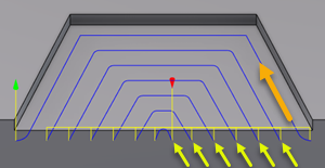

輪郭の切削方向
[輪郭の切削方向]を使用すると、サーフェス上で Fusion がダウンカット/アップカットを作成するか、または両方向に切削するかをコントロールできます。
切削方向の図 - アニメーション 1 - ダウンカット
2 - アップカット
3 - 両方向
内部を両方向に切削
選択すると、すべての内部パスでダウンカットとアップカットが交互に切り替わります。最後の切削は、[輪郭の切削方向]設定(オレンジ色の矢印で図示)でコントロールされます。
選択解除すると、 [輪郭の切削方向] によって、すべての切削方向が決まります。
フラット内部切削(両方向)が選択済み フラット内部切削(両方向)が選択解除
仕上げパス
選択すると、最終切削ピッチに仕上げパスを追加することができます。
最終切削ピッチでは、工具がフロアおよび近接する側面の壁に当たります。パスを追加することで、切削と表面仕上げが改善されます。
フラット仕上げパスが選択済み フラット仕上げパスが選択解除
仕上げ切削ピッチ
最終パスの距離です。これは通常、切削ピッチの値よりも小さくなります。
フラット仕上げパスの量
複数深さ
複数深さの切削の実行を有効にします。[複数深さ]は、複数の増分 Z オフセット パスを作成することで一定量のストックを除去する場合に便利です。これは、多くの 3D 仕上げ加工法で利用可能です。次の図には、3D 走査線の場合が表示されています。
選択解除されている状態 Selected
軸方向オフセット パスの図 - 単一パス 軸方向オフセット パスの図 - 3 つのパス
単一 Z 深さパス 3 つの Z パスで表示
深度の合計
サーフェスから除去するストックの総量です。
フラット穴サイズ
最大切込みピッチ
Z レベル切削間の切込みピッチの量です。
仕上げ切込みピッチ
最終 Z レベル切削の切込みピッチの量です。
仕上げ代
正のストック値を指定すると、その後の粗取りまたは仕上げ操作用に材料が残ります。粗取り操作では、通常、正確な仕上げ切削用に少量の材料を残します。
負のストック値を指定すると、パーツのサーフェスまたは境界を越えて材料が除去されます。多くの場合、このテクニックは、スパーク ギャップを可能にする溶接棒加工において、またはパーツの許容差要件を満たすために使用されます。

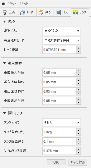

リンク タブのアイコン [リンク]タブの設定
退避方法
切削パス間で移動する方法をコントロールします。
完全退避 最小退避
退避方法の図 - 完全退避 退避方法の図 - 最小退避
高速送りモード
早送り動作を真に高速(G0)として出力する場合、および高速送り動作(G1)として出力する場合を指定します。
このパラメータは、通常は「ドッグレッグ」動作を高速で実行するマシンへの高速の衝突を回避するように設定されます。
高速送り速度
G0 の代わりに G1 として早送り動作の出力に使用する送り速度です。
セーフ距離
退避動作時の工具とパーツ サーフェス間の最短距離です。距離は仕上げ代が適用された後に測定されるため、負の仕上げ代を使用する場合は、セーフ距離が衝突を回避するのに十分な大きさであることを特に注意して確認する必要があります。
進入と移動
これらのパラメータは、ツールパス切削への進入方法と退出方法をコントロールします。これは、直線モーションと円形モーションの組み合わせで構成されます。
進入動作
垂直進入半径 進入直線動作
進入半径の図 - 垂直 進入直線の図
ツールパスへの進入を円滑化するための垂直円弧の半径です。 ツールパスへの進入を円滑化するための直線距離です。
退出動作
垂直退出半径 退出直線動作
退出半径の図 - 垂直 退出直線の図
ツールパスからの退出を円滑化するための垂直円弧の半径です。 ツールパスからの退出を円滑化するための直線距離です。
ランプ タイプ
カッターがそれぞれの切削深さを下降する方法を指定します。
らせん ジグザグ Profile
ランプ タイプ - らせん ランプ タイプ - ジグザグ ランプ タイプ - 輪郭
ランプ角度(度)
最大の傾斜角度を指定します。
最大ランプ切込みピッチ
ランプ プロファイル上の 1 回転あたりの最大切込みピッチを指定します。このパラメータは、ランプ時に全幅切削を行う場合に拘束する工具の負荷を可能にします。
ランプ除去高さ
現在のストック レベルを超えるランプの高さです。
ランプ放射状移動
進入らせんの輪郭までの最小距離を指定します。
らせんランプ直径
らせんランプ直径を指定します。
最小ランプ直径
最小ランプ直径を指定します。
