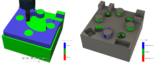

ストック シミュレーションとサーフェス検査の許容値の色
ストック シミュレーション(左)とサーフェス検査(右)の許容値の色の例。

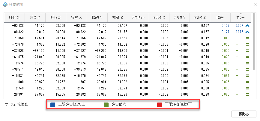

サーフェス検査結果の場合、[検査結果]ウィンドウと作成したレポートでも色が更新されます。
検査結果ウィンドウ
