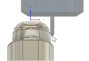

[製造]作業スペースに入ると、ナビゲーション バーに、工具の表示/非表示を切り替えることができるオプションと、工具をカーソルにスナップする機能が表示されます。工具をカーソルにスナップした後、カーソルをモデルの異なる領域に移動して、工具クリアランスを確認することができます。
ブラウザでツールパスの名前をクリックし、そのツールパスを選択します。選択したツールパスがハイライト表示されます。
ナビゲーション バーで、[工具の表示設定]
をクリックします。
表示するオプションのチェックボックスをオンにします。
(省略可能)工具をカーソルにスナップするには、[工具を表示]チェックボックスをオンにして、[カーソル上に工具を表示([Ctrl]+[T])]チェックボックスをオンにします。モデル上の異なる領域にカーソルを移動して、工具クリアランスを確認することができます。
