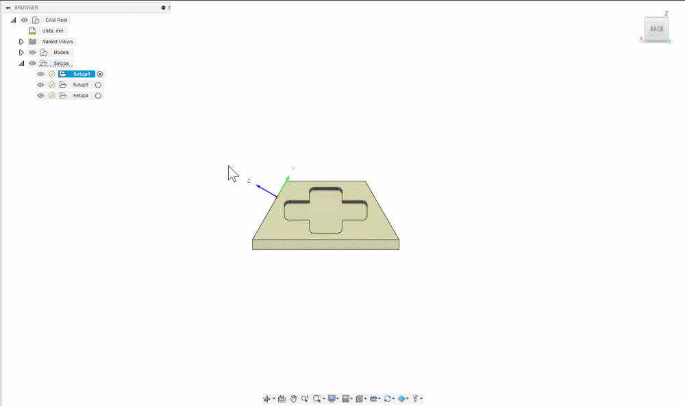

ビューをアクティブなセットアップと同期する
ナビゲーション バーで、[アクティブなセットアップを同期] ビュー同期のアイコン をクリックし、[アクティブなセットアップとビューを同期]を選択します。セットアップをアクティブにすると、このオプションは、ミル セットアップの場合などに、セットアップ WCS の Z 軸が上向きになるように、ビューを適切な方向に向けます。
ビューとアクティブなセットアップの同期を示す例

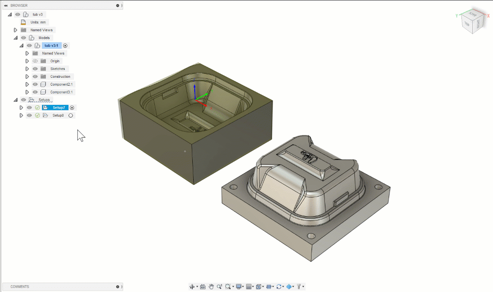

表示設定をアクティブなセットアップと同期する
ナビゲーション バーで、[アクティブなセットアップを同期] ビュー同期のアイコン をクリックし、[アクティブなセットアップと表示設定を同期]を選択します。これにより、異なるセットアップをアクティブにしたときにボディとコンポーネントの表示設定が変更され、特定のセットアップに関連するジオメトリのみが表示されます。
表示設定とアクティブなセットアップの同期を示す例

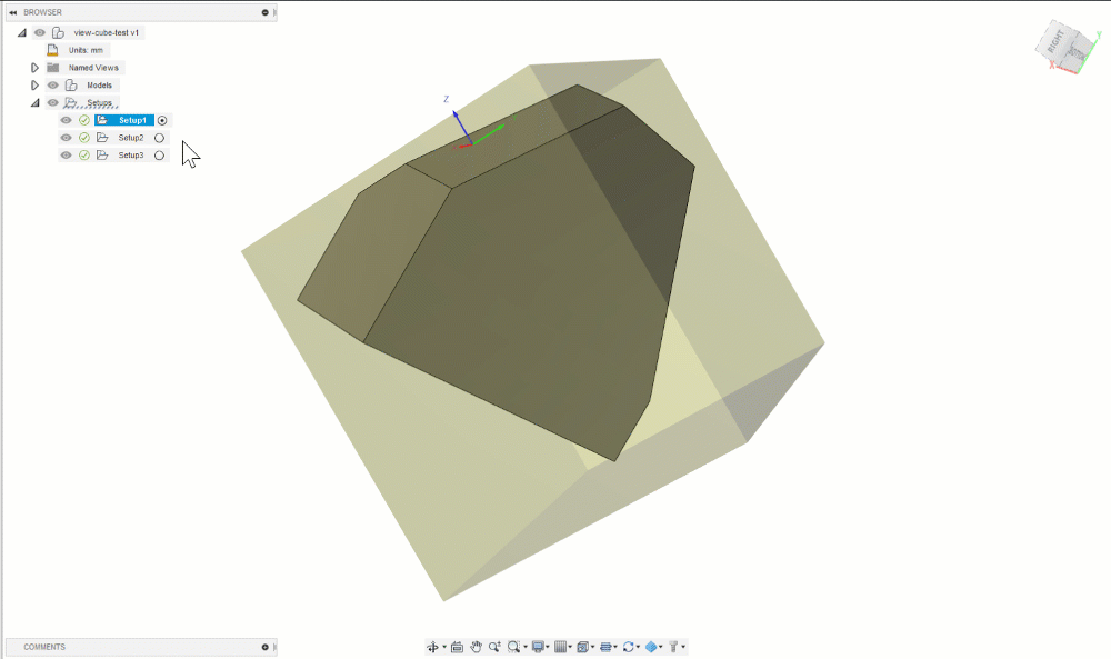

ViewCube をアクティブなセットアップと同期する
ナビゲーション バーで、[アクティブなセットアップを同期] ビュー同期のアイコン をクリックし、[アクティブなセットアップと ViewCube を同期]を選択します。これにより、ViewCube のトップがセットアップ WCS の Z 軸に垂直になるように ViewCube がリセットされ、プログラミングが容易になります。
ViewCube とアクティブなセットアップの同期を示す例
