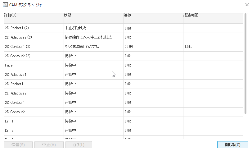

[CAM タスク マネージャ]は、Fusion で製造操作の生成をコントロールするためのメイン インタフェースです。
[CAM タスク マネージャ]ダイアログ
Fusion の[CAM タスク マネージャ]ダイアログ。
[CAM タスク マネージャ]には、操作の説明、状態と進行状況のパーセンテージ、完了までの時間など、操作の生成に関する情報が表示されます。
