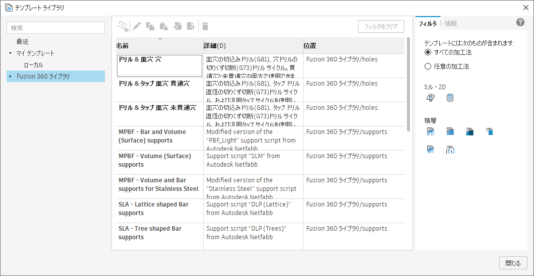

  1. [製造]作業スペースのツールバーで、[管理] > [テンプレート ライブラリ]をクリックします。
    [テンプレート ライブラリ]が開きます。
    テンプレート ライブラリ<so>てんぷれーとらいぶらり
  2. 左側のパネルで、使用するテンプレートが含まれているフォルダを選択します。
    ヒント: 右側のパネルで、 [フィルタ] タブを使用してテンプレートのリストを絞り込みます。
  3. 中央のパネルで、テンプレートを選択します。
  4. [操作を作成] 操作を作成のアイコン をクリックします。
    テンプレートに基づく操作が、現在アクティブなセットアップに追加されます。
