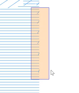

不要なパスを削除する
ウィンドウ選択を使用して不要なパスを削除する
