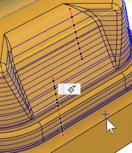

  3. [進入位置を移動]ダイアログで[選択]ボタンをハイライト表示し、キャンバスで 2 つの点をクリックして配置し、線分をスケッチします。必要に応じて複数の線分をスケッチして、ツールパスのさまざまな領域をターゲットにすることができます。
    注: [パスを削除]を使用するときは、正投影ビューを使用します。ViewCube を右クリックして、[正投影]を選択します。
    削除するセグメントとパスを選択
    新しい工具の新しい進入位置を示すプレビューとして、スケッチした線分と閉じたツールパスとの交点に点が表示されます。
