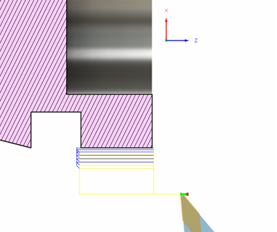

    ツールパスがパーツの下半分に生成されます。
    負の直径の旋削結果
