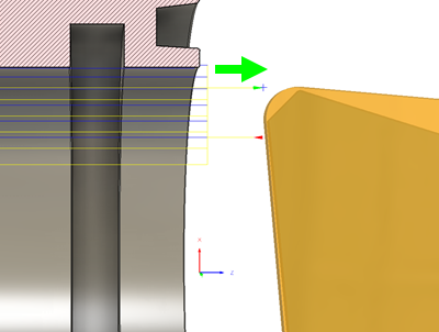

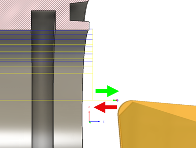

通常、パーツの内径を加工する場合、工具はクリアランス平面から最初の切削を行い、その後、最後の切削後にクリアランス平面に移動してパーツから退避します。
クリアランス平面からの進入とクリアランス平面への退避
クリアランス平面からまたはクリアランス平面へ移動するとより多くの工具移動が必要になるため、最初の切削から進入して最後の切削から退避する方がより効率的です。
最初のツールパス点から進入する 最後のツールパス点から退避する
最初のツールパス点からの進入 最後のツールパス点からの退避
