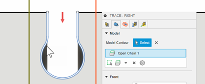

  4. [ジオメトリ] タブで、ツールパスを駆動するモデルまたはスケッチからモデルの輪郭を選択します。
    スケッチ輪郭をモデルの輪郭として選択

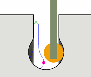

    • 溝切り工具のバック エッジで切削するには、 [工具幅の補正] チェックボックスをオンにして、工具幅を補正し、モデルに対するガウジのバック エッジを確認します。

    生成された旋盤トレース ツールパス
