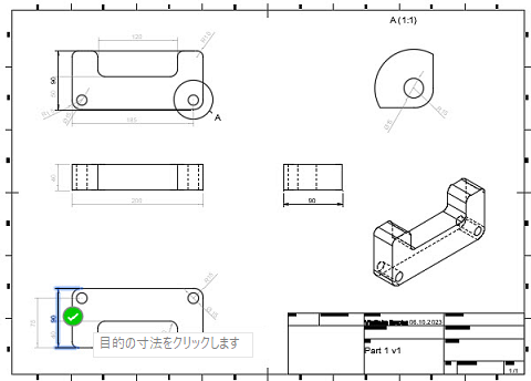

自動寸法を再配置する
  1. ツールバーで、[寸法] > [自動寸法]  [自動寸法]アイコンを選択します。
    [自動寸法]ダイアログが表示されます。
  2. キャンバスで、再配置する寸法を指定します。
    自動寸法

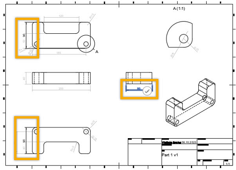

  3. 再配置する寸法をクリックします。他の寸法が背景に同化し、選択した寸法の別の位置が表示されます。
    自動寸法 2
  4. 新しい目的の位置をクリックし、緑のチェックマークをクリックして確定します。
    自動寸法 3

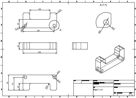

  5. [自動寸法]ダイアログで、[OK]をクリックします。
    自動寸法 4
    寸法が新しい位置に表示されます。
