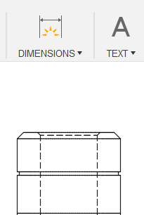

ツールバーで、[寸法] > [寸法]
を選択します。
シート上で、エッジ、点、または既存の寸法を選択します。
選択内容に基づいて、関連する寸法タイプが表示されます。
マウス ポインタを移動して寸法の位置を指定します。
クリックして寸法を配置します。

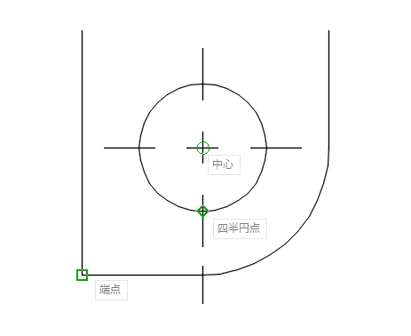

オブジェクト スナップを使用して、寸法が正確な位置に関連付けられるようにします。

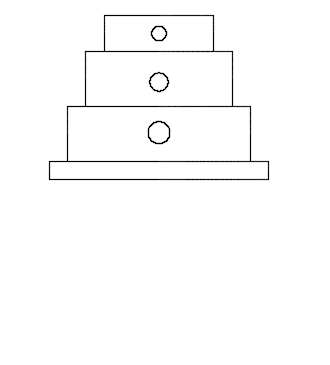

ある寸法の上に別の寸法を配置すると、大きい方の値を持つ寸法が下に移動します。
