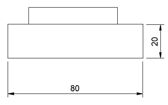

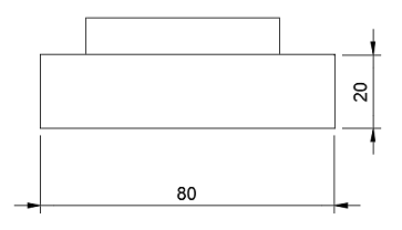

既定の矢印 反転された矢印
既定の矢印 反転された矢印
