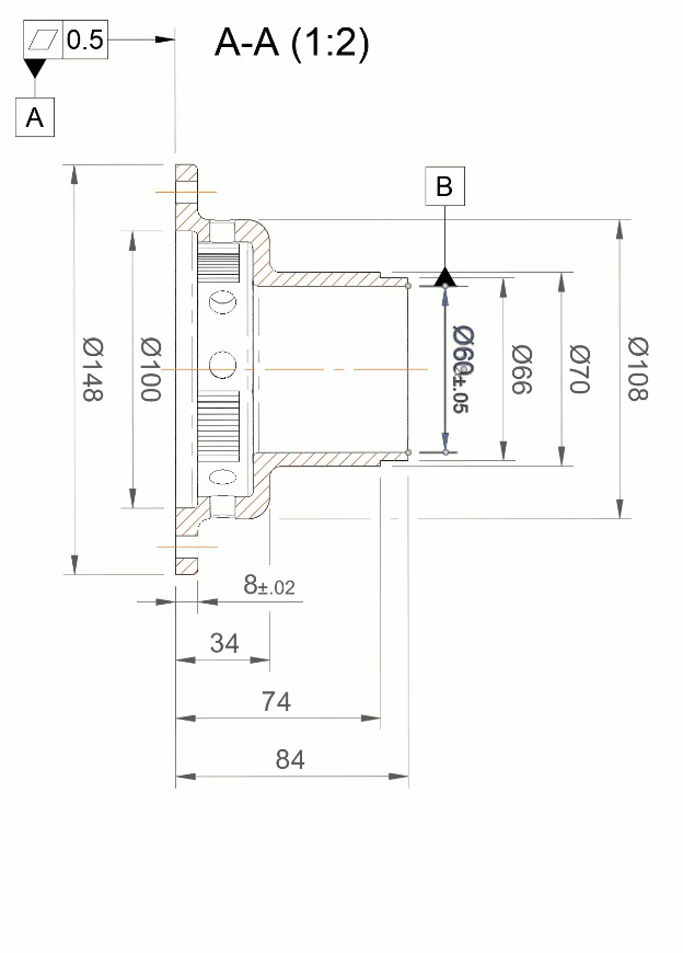

Fusion の[図面]作業スペースの[寸法を一致]ツールを使用して、選択した寸法の書式をコピーする方法について説明します。
  1. ツールバーで、[寸法] > [寸法を一致] 寸法を一致のアイコン を選択します。
  2. シート上で、コピーする形式を持つ寸法を選択します。
  3. 形式を適用する寸法を選択します。
  4. (省略可能)書式を適用する寸法を 1 つずつ選択し続けます。
  5. 完了したら、緑のチェックマークをクリックします。
選択した寸法が新しい形式になりました。
