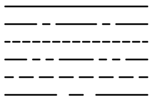

線種
ドロップダウン メニューから線種を選択して、新規または選択した境界のジオメトリの線種を変更します。
  • 実線
  • 中心 2
  • Hidden2
  • 仮想 2
  • 非表示
  • 中央を表示
線種の例

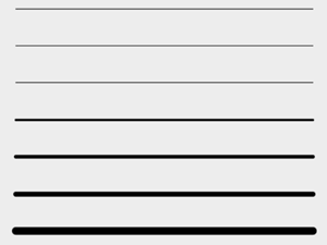

線の太さ
ドロップダウン メニューから線の太さを選択して、新規または選択した境界のジオメトリの線の太さを変更します。
  • 0.13 mm
  • 0.18 mm
  • 0.25 mm
  • 0.35 mm
  • 0.5 mm
  • 0.7 mm
  • 1.0 mm
線の太さの例
