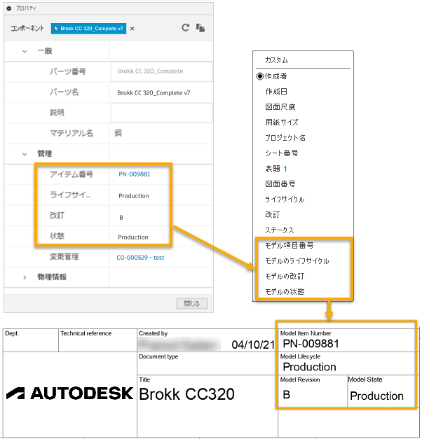

  5. [表題欄] コンテキスト環境で、[表題欄] > [作成] > [属性] 属性のアイコン を選択し、クリックして属性を配置します。
    [属性] ダイアログが表示されます。
  6. [属性] ダイアログで、 [タイプ] ドロップダウンから属性タイプを選択します。
    • 図面
    • 一般
    • 物理情報
  7. [属性]ドロップダウンから属性を選択します。
    • カスタム
    • 作成者
    • 作成日
    • 図面尺度
    • 用紙サイズ
    • シート番号
    • [部品番号]
    • パーツ名
    • 説明
    • 材料
    • [プロジェクト フォルダ]
    • 表題 1
    • 質量
    注: カスタムの属性の値は手動で入力する必要があります。その他のすべての属性は、図面から継承されるプロパティで自動的に設定されます。

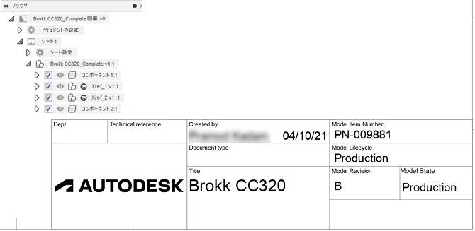

    Fusion Manage
    Fusion Manage を使用するには別途ライセンスが必要です。Fusion と併用することも、単独で使用することもできます。詳細情報。
    • 図面のライフサイクルを管理
    • 図面番号を管理
    • 図面の改訂を管理
    • 図面の状態を管理

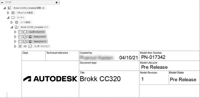

      次の Fusion Manage の属性には、モデルのプロパティが含まれています。
    • モデル項目番号
    • モデルのライフサイクル
    • モデルの改訂
    • モデル状態
