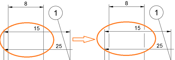

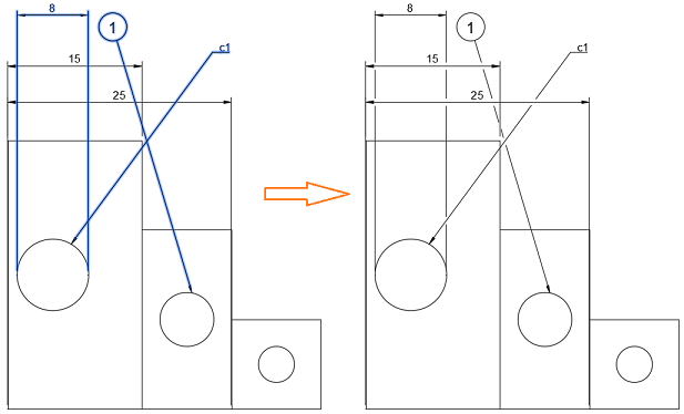

Fusion の[図面]作業スペースで[寸法マスク]ツールを使用して、シート上の別の寸法線または引出線と交差する寸法線または引出線に寸法マスクを作成する方法について説明します。
ツールバーで、[寸法] > [寸法マスク]
を選択します。
[寸法マスク]ダイアログが表示されます。
シートで、寸法マスクを追加する寸法、引出線、バルーン、または曲げ ID を 1 つまたは複数選択します。
Enter を押すか、[OK]をクリックします。
シート上の選択した寸法、引出線、バルーン、または曲げ ID に寸法マスクが表示されます。

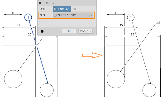

を選択します。
[寸法マスク]ダイアログで、[操作]設定を[寸法マスクを削除]にします。
シートで、寸法マスクを削除する寸法、引出線、バルーン、または曲げ ID を 1 つまたは複数選択します。
