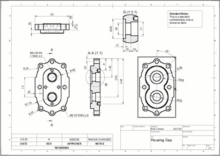

図面ビューの移動例
注: 図面ビューを移動すると、寸法、中心線、切断線など、ビューに関連付けられているオブジェクトもビューと一緒に移動します。
