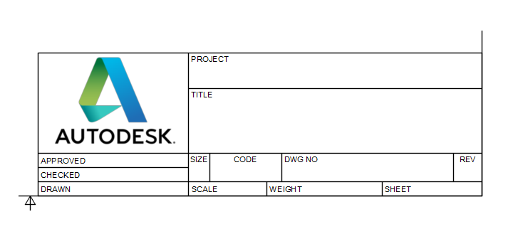

表題欄の例 - イメージを挿入
[図面]作業スペースで、表題欄を選択して右クリックし、[表題欄を編集]を選択して[表題欄]コンテキスト環境を開始します。
注: [新しい表題欄]が最初に表示される場合は、新しい表題欄を作成してから修正する必要があります。
テンプレート
複数の図面で表題欄、図面枠、ドキュメント設定、またはシート設定を再利用する場合は、図面テンプレートを作成して時間を節約し、一貫した標準を適用します。また、テンプレートを使用して新しい図面を作成するときに、参照先のデザインから図面ビューとパーツ一覧を自動的に生成するプレースホルダ ビューおよびプレースホルダ テーブルを作成することもできます。
表題欄にイメージを挿入する
  1. ツールバーで、[挿入] > [イメージ] イメージのアイコン を選択します。
  2. [挿入]ダイアログで、イメージを選択します。
  3. [挿入]をクリックします。
    [イメージ]ダイアログが表示されます。
  4. キャンバス内をクリックして、イメージの左下コーナーを配置します。
    注: 既定の表題欄のイメージ ボックス内に収まるように、イメージの尺度が最初に設定されます。
  5. [イメージ]ダイアログで、イメージの距離、回転角度、および尺度の設定を調整します。
  6. [OK]をクリックします。
