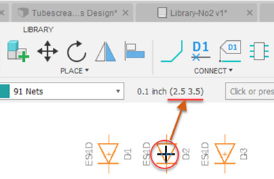

  6. キャンバス上で、コンポーネントを配置する位置にカーソルを合わせます。
    注: ツールバーには、マウス ポインタの座標が表示されます。
    ポインタの座標
