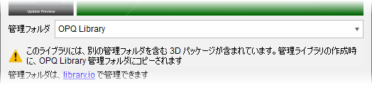

  3. [管理ライブラリを作成] ダイアログで、この例の OPQ Library など、ライブラリの管理フォルダを選択します。
    管理ライブラリを作成
    新しいフォルダを作成する場合は、library.io へのリンクをクリックし、次に library.io サイトで[フォルダを変更] > [新規作成]をクリックして名前を入力します。新しいフォルダを表示して選択するには、[管理ライブラリを作成]を閉じて再度開く必要があります。

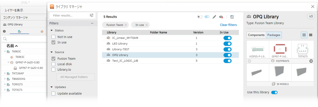

ライブラリ マネージャに、OPQ ライブラリが使用中であり、Fusion Web クライアント に保持されていることが表示されます。
管理ライブラリのリスト
プッシュ操作によって新しい管理ライブラリが作成され、そこにリンクされます。

  1. ライブラリを開いた状態で、 [管理] ツールバーで [Library.io] > [新しいバージョンを Library.io にプッシュする] Library.io にプッシュのアイコン をクリックします。[管理ライブラリを作成]ダイアログの[管理フォルダ]ボックスに、ライブラリの推奨フォルダの場所が表示されます。
  2. フォルダの場所を変更する場合は、library.io リンクをクリックし、サイトにサインインするか登録してから、[フォルダを変更]をクリックします。新しいフォルダを作成するオプションとともに、対象となる他のフォルダが表示される場合があります。ライブラリのバージョンが増分され、管理フォルダの Library.io に保存されます。
