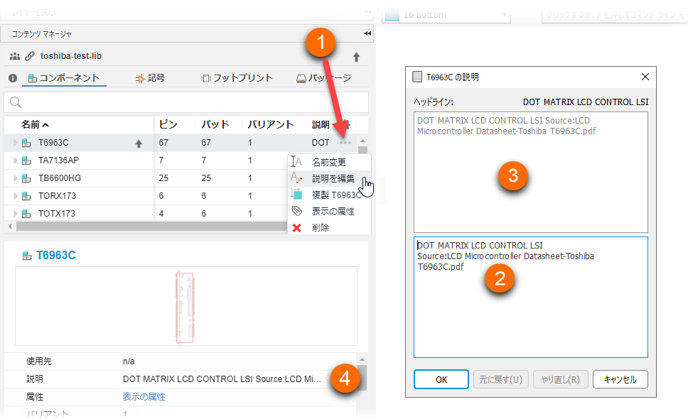

コンポーネントの説明を編集する
コンポーネントの説明を入力します。この説明は、コンポーネントをデザインに配置する際に検索機能で使用することができます。
ライブラリ コンポーネントの説明
  1. コンポーネント行の[コンテンツ マネージャ]で、[詳細]ボタン(...)をクリックし、[説明を編集]を選択します。
  2. ダイアログの下部に説明を入力します。
  3. ダイアログの上部のプレビューを確認します。
  4. [コンテンツ マネージャの詳細]セクションに説明が表示されます。
