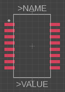

    SOIC のフットプリント
  3. オブジェクトを表示するには、[コンテンツ マネージャ]パネルで[フットプリント]または[パッケージ]をクリックし、コンポーネント名をダブルクリックします。
