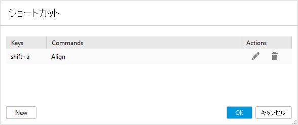

  1. [デザイン]タブで、 [ショートカット] ボタン ショートカットのアイコン をクリックすると、 [ショートカット] ダイアログが表示されます。
    ユーザ定義のショートカット

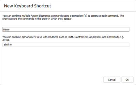

  2. [新規作成]をクリックすると、[新しいキーボード ショートカット]ダイアログが表示されます。
  3. ショートカットによって実行されるコマンドを入力します。
    セミコロンで区切れば、複数のコマンドを使用できます。コマンドは、ダイアログに表示される順序で実行されます。
  4. [Tab]キーを押して、次のフィールドに移動するか、クリックしてフィールド内に移動します。コマンドに使用するキーを入力します。英数字キーを[Shift]、[Control/Ctrl]、[Alt/Option]、[Command]などの修飾キーと組み合わせることができます。
  5. [OK]をクリックします。
  2. 編集するショートカットに対応する行で、 [編集] 編集のダイアログ アイコン をクリックします
  2. 編集するショートカットに対応する行で、 [削除] ごみ箱のアイコン をクリックします。
