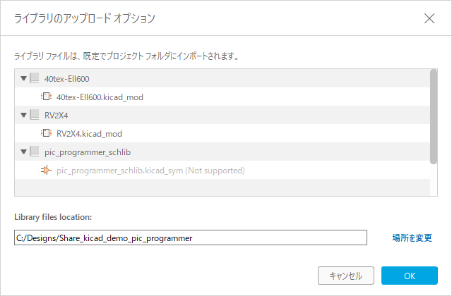

  9. (省略可能)ライブラリ ファイルをアップロードするには、ファイルを確認して [OK] をクリックします。
    既定では、Fusion はライブラリ ファイルをプロジェクト フォルダにインポートしますが、必要に応じて場所を変更することができます。
    Kicad ライブラリのアップロード

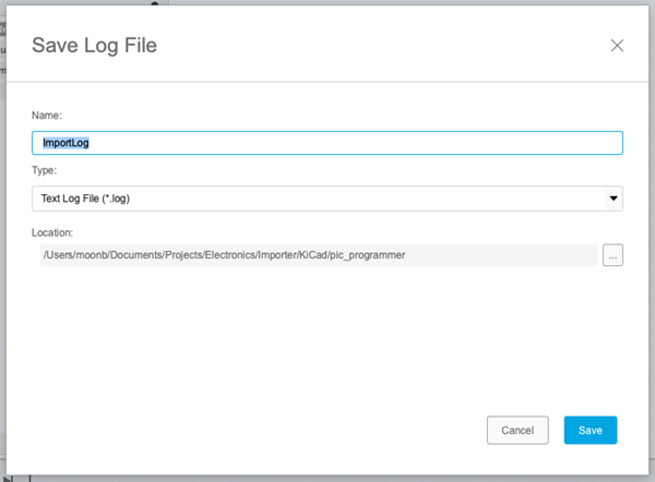

    ファイルのアップロードまたはインポート中に、インポートのステータスを示す通知が表示されます。この通知は、プロセスに問題が発生したかどうかを通知します。
  10. 通知をクリックし、ファイルを保存して確認します。[ログファイルを保存]ダイアログで、ファイル名、ファイル タイプ、および場所を変更できます。[保存]をクリックしてファイルを保存し、ダイアログを閉じます。
    [KiCad 保存](KiCad Save)ダイアログ
