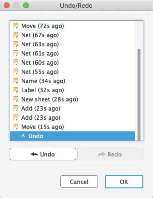

コマンド ラインに UNDO LIST と入力すると、ダイアログ ボックスが開いて、元に戻すバッファの内容全体が表示されます。あるいは、[編集]/[リストを元に戻す/やり直し...]メニューを使用することもできます。ここでは、特定の数のアクションを元に戻して、やり直すことができます。
リストを元に戻す/やり直し
[元に戻す/やり直し]ウィンドウには、最近実行したアクションが一覧表示されます。括弧内に、アクションがどのくらい前に実行されたかを示す情報が表示されます。区切り文字を配置するには、マウス、上/下キー、または[元に戻す]ボタンと[やり直し]ボタンを使用します。区切り文字の下に表示されているすべてのアクションを元に戻すには、[OK]をクリックします。
注意:
これは非常に強力なツールです。UNDO リストの内容全体を元に戻し(1 回のマウス クリックで可能)、任意の新規コマンドを実行すると、その時点で元に戻すバッファが切り捨てられるので、元に戻す方法はありません。そのため、これは慎重に使用してください。
