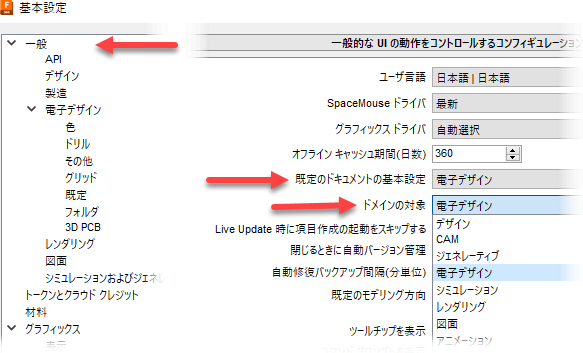

電子設計の基本設定を行う
  1. アプリケーション バーの右上隅で、[マイ プロファイル]をクリックします。
  2. [基本設定]を選択します。
  3. 次の[一般]設定を確認します。
    1. [既定のドキュメントの基本設定][電子デザイン]に設定されています
    2. [ドメインの対象][電子デザイン]に設定されています。Fusion が起動されると、新しいドキュメント タイプは[電子デザイン]ドキュメントになります。
    一般基本設定
  4. [電子デザイン]基本設定リストを展開します。リストの各項目をクリックして、基本設定を管理します。
