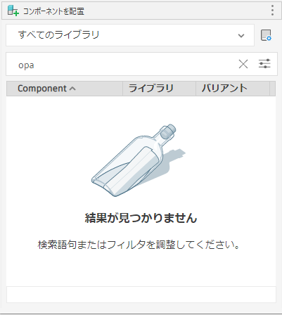

    1. [デザイン] > [配置] > [コンポーネントを配置] 追加アイコン をクリックします。
    2. [コンポーネントを配置] パネルの [フィルタ] 検索ボックスにカーソルが表示されます。opa の入力を開始すると、テキストを入力するたびにリストが更新されます。1. 検索されたライブラリを使用できない場合、結果には表示されません。
      追加ダイアログ

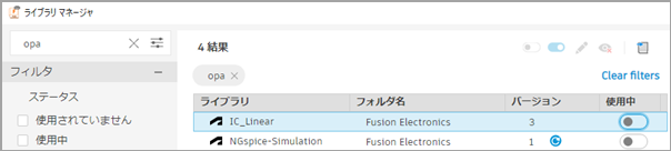

  3. ライブラリを見つけるには、ライブラリ マネージャを開きます。
    1. [コンポーネントを配置] パネルで、 [ライブラリ マネージャを開く] ライブラリ マネージャのアイコン をクリックします。または、
    2. [ライブラリ] > [ライブラリ] > [ライブラリ マネージャを開く] ライブラリ マネージャのアイコン をクリックします。
  4. OpAmp コンポーネントが含まれているライブラリを検索します。
    1. [結果をフィルタ] 検索ボックスに opa と入力します。テキストを入力すると、検索結果が更新されます。
    2. OpAmp コンポーネントを含む IC_Linear ライブラリとその詳細が一覧表示されていることを確認します。

  5. 使用するライブラリをインポートします。
    1. IC_Linear Fusion Electronics ライブラリを右クリックし、 [新しいリンク ライブラリを編集] をクリックします。
    2. [Fusion ライブラリを作成] ダイアログで、 [はい] をクリックしてライブラリにアクセスします。
    3. ライブラリ ドキュメントが開きます。[保存] をクリックし、 [保存] ダイアログにライブラリ名として IC_Linear_MYTEAM *を入力して *[保存] をクリックします。新しいライブラリは、Fusion Web クライアント で使用できます。
    4. [ライブラリ回路図を管理] ドキュメント タブをクリックします。
    5. [ライブラリ マネージャを開く] をクリックし、 [結果] リストで IC_Linear_MYTEAM リンク ライブラリを見つけます。
    6. ライブラリ行の右端にあるトグルをクリックして、使用できるようにします。

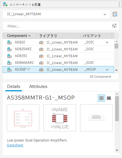

    7. ライブラリ マネージャを閉じ、 [コンポーネントを配置] パネルのライブラリ ドロップダウン リストで IC_Linear_MYTEAM ライブラリを見つけます。
    8. ライブラリ コンポーネントを選択すると、 [コンポーネントを配置] パネルにその [詳細][属性] が表示されます。
    9. 各コンポーネントには、回路図、2D PCB のフットプリント、3D PCB の 3D モデルを含めることができます。
