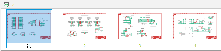

    3. SmartMeter プロジェクトで、 SmartMeter 回路図デザインを開きます。[回路図]作業スペースの下部にある [シート] パネルを展開すると、4 つのシートにまたがっていることがわかります。
      シート

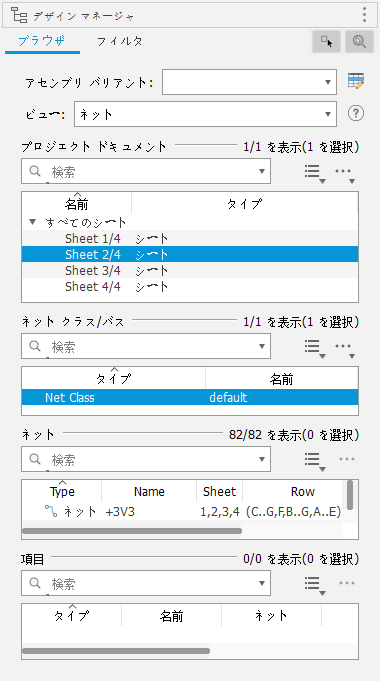

  2. 回路図でネットを表示するための設定を指定します。
    1. [デザイン マネージャ] パネルの [ブラウザ] タブで、 [表示] ドロップダウン リストから [ネット] を選択します。
    2. [プロジェクト ドキュメント] グループの [すべてのシート][シート 2/4] を選択します。
    3. [ネット クラス/バス] グループで [ネット クラスの既定] を選択します。ネットのリストが[ネット]グループに表示されます。
      デザイン マネージャ

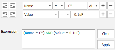

  6. フィルタを使用してコンポーネントを確認します。
    1. [デザイン マネージャ]パネルで、 [フィルタ] タブをクリックします。
    2. フィルタを Name = C* AND Value = 0.1uF に設定します。
      1. ドロップダウン リストから [名前] を選択します。
      2. 次のドロップダウン リストから [=] を選択します。
      3. 式のボックスに C と入力します。
      4. [追加] アイコン 追加アイコン をクリックして、新しい式を追加します。
      5. ドロップダウン リストから [値] を選択します。
      6. 次のドロップダウン リストから [=] を選択します。
      7. 式のボックスに 0.1uF と入力します。
      8. [式]フィールドには、この式が表示されます。[結果]リストには、フィルタされたコンデンサがすべて表示されます。
        フィルタの設定
