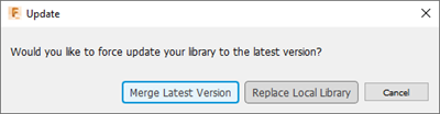

  3. チーム ライブラリを管理ライブラリ内のすべてと置き換える場合を除き、[更新]ダイアログで[最新バージョンを統合]をクリックします。
    [更新]ダイアログ

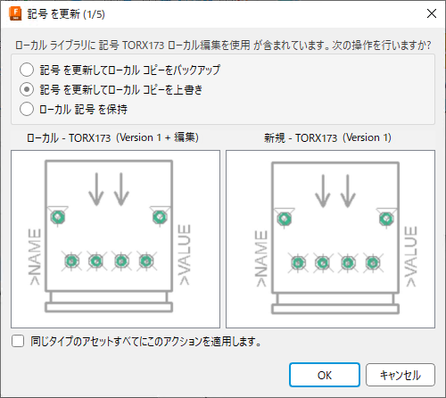

  4. 管理ライブラリ コンポーネントがローカル ライブラリに追加されると、重複項目の処理方法を決定するようにプロンプトが表示されることがあります。
    記号オプション
