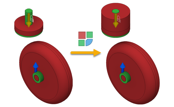

ジェネレーティブ スタディをコピーする
[スタディをコピー]コマンドを使用すると、あるコンフィギュレーションのジェネレーティブ モデルから別のコンフィギュレーションのジェネレーティブ モデルにスタディをコピーできます。このコマンドは、スタディとそのすべての設定(荷重ケース、目的、製造方法、および材料など)をターゲットのジェネレーティブ モデルにコピーします。
