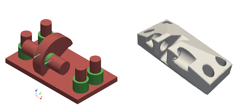

モデルに開始形状が含まれている場合
開始形状は初期形状です。
開いたデザイン スペースという用語の例
開始形状があるモデルの例。

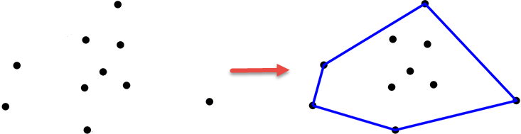

モデルに開始の形状が含まれていない場合
ソルバが実行されると、すべての保持ジオメトリのオブジェクトに基づいて点のリストが作成されます。このリストから、ソルバはこれらの点が含まれている最小の凸集合である凸型ハルを作成します。凸型ハルが初期形状です。
初期形状凸型ハルという用語の例
点で囲まれた形状として凸型ハルを表示することができます。
