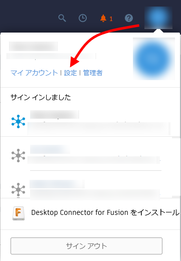

  1. Fusion Web クライアント で、ページの右上にある [ユーザ プロファイル] ボタン ユーザ記号 をクリックします。
  2. [設定] をクリックします。
    設定を開く
  3. ページ右上の [エクスポート] をクリックします。
    CSV ファイルがデバイスのダウンロード フォルダに保存されます。これには、次のようなハブに関する情報が含まれています。
