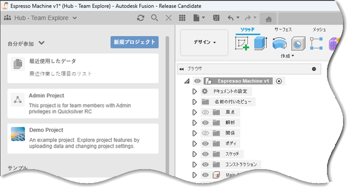

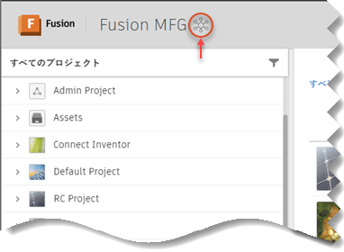

共同編集を行えるかどうかは、使用しているハブによって異なります。共同編集ハブで作業しているかどうかを確認する方法は次のとおりです。
Fusion
  1. 必要に応じて、 [データ パネルを表示] アイコン データ パネルのアイコン をクリックしてデータ パネルを開きます。
  2. Fusion ウィンドウの左上にあるハブ名の横に、共同編集のアイコン 共同編集 があるかどうかを確認します。
    Fusion CE
    アイコンが表示されている場合、ハブは共同編集をサポートしています。
Fusion Web クライアント
