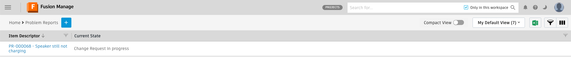

  1. ダッシュボードのメニュー ダッシュボードのメニュー から、 [作業スペース] をクリックします。
  2. [ワークスペース] > [変更指示] > [問題レポート] に移動します。
    問題レポートのリスト
  3. [作成] アイコンをクリックし、必要なフィールドに入力します。
  4. [保存] をクリックします。
